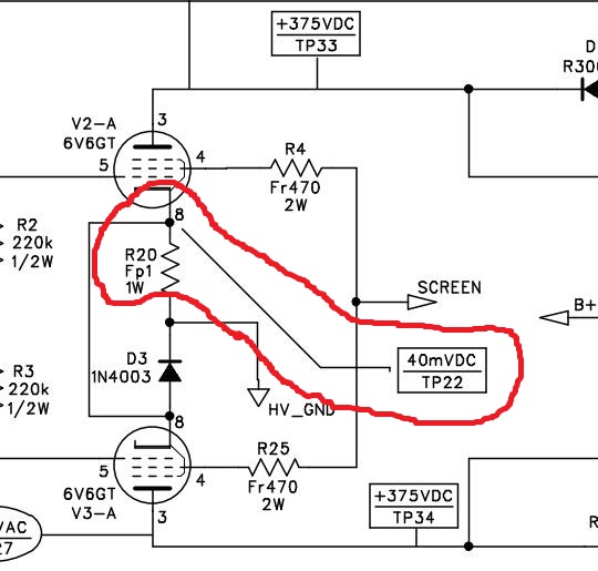

Насчет красного провода я только что отредактировал, что тоже пока не понял куда его пихать.
UPD: Вот нашел ветку на форуме с фотками: http://www.strat-talk.com/forum/amp-input-normal-bright/222693-how-bias-fender-super-champ-xd-scxd.html
Теперь стало гораздо понятнее и нагляднее. Это резистор R20.

Сообщение neteraser » 24 янв 2014, 15:08
То Super Champ XD. У X2 лейаут и нумерация компонентов может отличаться.
Но так или иначе, искать надо резистор с двумя полосками: первая коричневая, вторая черная, и еще две золотых.
Одна сторона этого резистора будет заземлена, и должна показывать 0 ом к шасси, а вот к второй стороне надо как раз подключаться, чтобы померять напряжение.
Re: Обзор Fender Super Сhamp x2 HD
Сообщение MrCrewcut » 24 янв 2014, 15:19
Я посмотрел на схеме X2 - там тоже указано на R20. Получается, что такой же резистор надо искать в X2?
Или я неправильно схему понимаю?

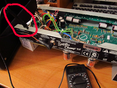

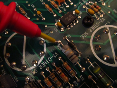

Сообщение MrCrewcut » 24 янв 2014, 20:13
В общем, провел сейчас эксперимент. Действительно, у SCX2 тот же самый резистор, что и у SCXD - R20. Весь процесс настройки смещения занял минуту времени, с третьей попытки попал ровно в 40mV как и надо. Разбор и подготовка всего заняла минут 15 где-то. Оказалось всё очень просто. Самое главное - НИЧЕГО лишнего не трогать и не задевать вообще! На всякий случай работал в резиновых перчатках.
Первый замер напряжения показал 34,4mV. Т.е. с завода они идут не сказать, что прям сильно настроенные. А еще расписывают, что если менять лампы на точно такие же, как и были с завода, то даже не надо настраивать ток смещения. Ну-ну :cool: Теперь есть идея сменить нафиг стоковые лампы от Groove Tubes на выходные 6V6GT подобранную пару от Electro-Harmonics, а лампу преда на 12AX7 Tung-Sol. Пишут, что они дюже хороши для чистого звука.

Да. Только надо иметь хотя бы минимальный опыт замеров мульти-метром, и все делать ОЧЕНЬ аккуратно и НИЧЕГО лишнего не трогать кроме точки замера. В схеме усилка написано, что внутри у него анодное напряжение 375 вольт. Если ёбнет, то одни тапки останутся.
Точка замера, к которой надо подносить красный щуп мультиметра - это резистор R20, контакт ближний к лицевой панели, на которой ручки находятся. А черный щуп я просто засунул в дырку от винтов на железном корпусе шасси. Мультиметр в режиме 200mV.
Сообщение MrCrewcut » 24 янв 2014, 20:39
Вот так выглядело у меня:
Место, куда вставлен черный щуп мультиметра
Точка замера красным щупом
Сообщение neteraser » 24 янв 2014, 21:22
Поздравляю с настройкой! :) Спасибо, что выложил фотки. Очень полезно для других будет.
