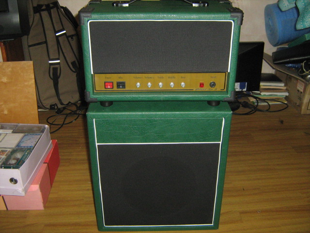

Сообщение ampbuilder » 26 ноя 2014, 13:18
поэтому плацдарм для испытаний есть ,это мне знакомый посоветовал ,грит ,не понравился усиль .сделал другой .а то и два будет.
Вот сделал пока плекси .осталось ручки на усь , да уголки на каб

Замостырил я сегодня виброчамп 5 ваттный ,блин, оказывается круто ,просто и со вкусом.Делал на испытательном шасси,теперь можно делать коробас ,наверное печатку разведу ,так обычно навесом, и будет хокей

Re: Обзор Fender Super Сhamp x2 HD
Сообщение neteraser » 26 ноя 2014, 20:17
Недочеты по дизайну. Ручки должны быть посередине шасси. Само шасси не такое высокое. И не такой высокий коробок (частая ошибка, в полтора раза ниже надо). И стык толекса скраю. И будет заебись. EDIT: Ну и черную полоску вокруг лицевой панели можно сделать светло-светло серой, в цвет пайпинга. Ну и логотип какой-то нужен фирменный. :) Не гоже без логотипа выпускаться. Только продумайте все тщательно.

Сообщение ampbuilder » 26 ноя 2014, 21:35
Ручки посередине ,от требла в разные стороны ,шасси 65 высотой .коробок 200 .но это из-за того .что там ТАН большой ,меньше никак было.А стык был подогнан ,но я тестил новый клей ,утянуло,вероятно придется перетягивать .и это не толекс (где б достать )а дерматин,но ,как говорится , чем богаты
Сообщение ampbuilder » 26 ноя 2014, 21:36
Спасибо за критику .кстати :crazy: И это мой второй прибор ,может простим на первый раз ? :grin:
Сообщение neteraser » 27 ноя 2014, 00:16
Да, конечно! Я на будущее. Где достать толекс. В любом забугорном магазине. Мне нравится http://tubesandmore.com, думаю, вы должны знать.
Кстати, логотип можно и на эту штуку повесить. Почему нет-то? Продумайте дизайн, смысл и вперед. Пусть будет не noname.

Сообщение justaddsomeecho » 27 ноя 2014, 00:22
"Ошибка" обусловлена все же желанием получить компактный усилитель несмотря на высоту трансов, так что все в порядке)
Вообще неплохо выглядит, есть недочеты на мой взгляд, но это скорее вкусовщина.
Я вот сам так и не научился более-менее нормально с толексом работать)
