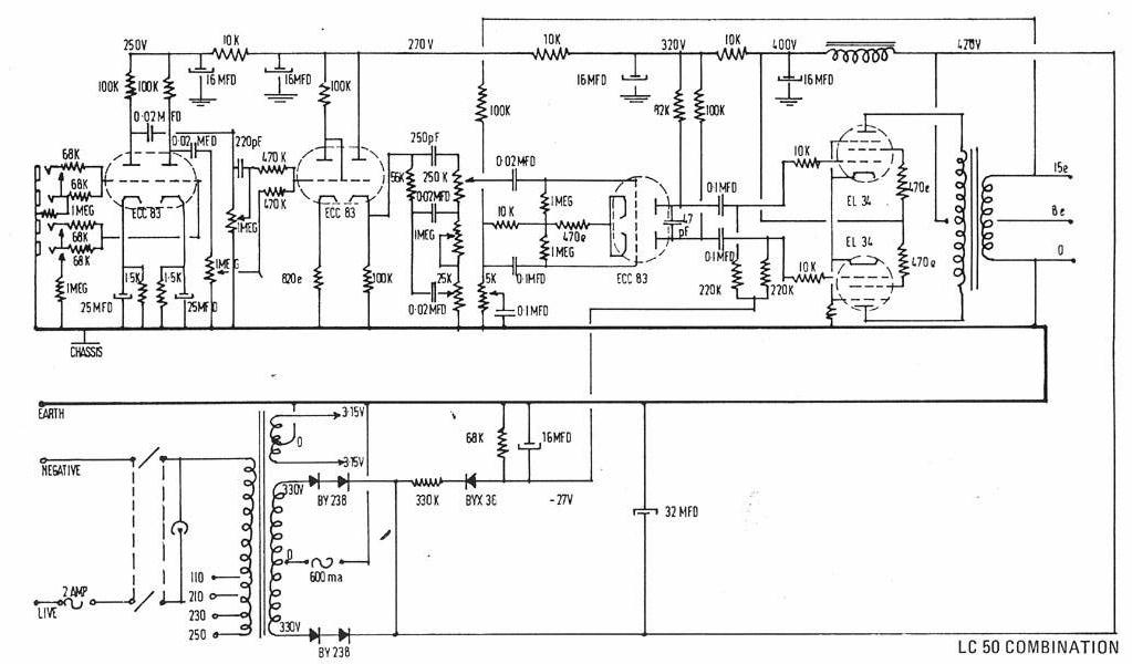

Мне показалось ,что лэни звучит близко к маршалу .там .в принципе . и схема примерно схожая .Я бы лэни взял

Между прочим, схема совсем разная. Грех здесь искать сходствия...
Re: Fender Super Champ X2 Combo или Laney VC-15. Какой выбра
Сообщение ampbuilder » 01 янв 2015, 13:25
лэни

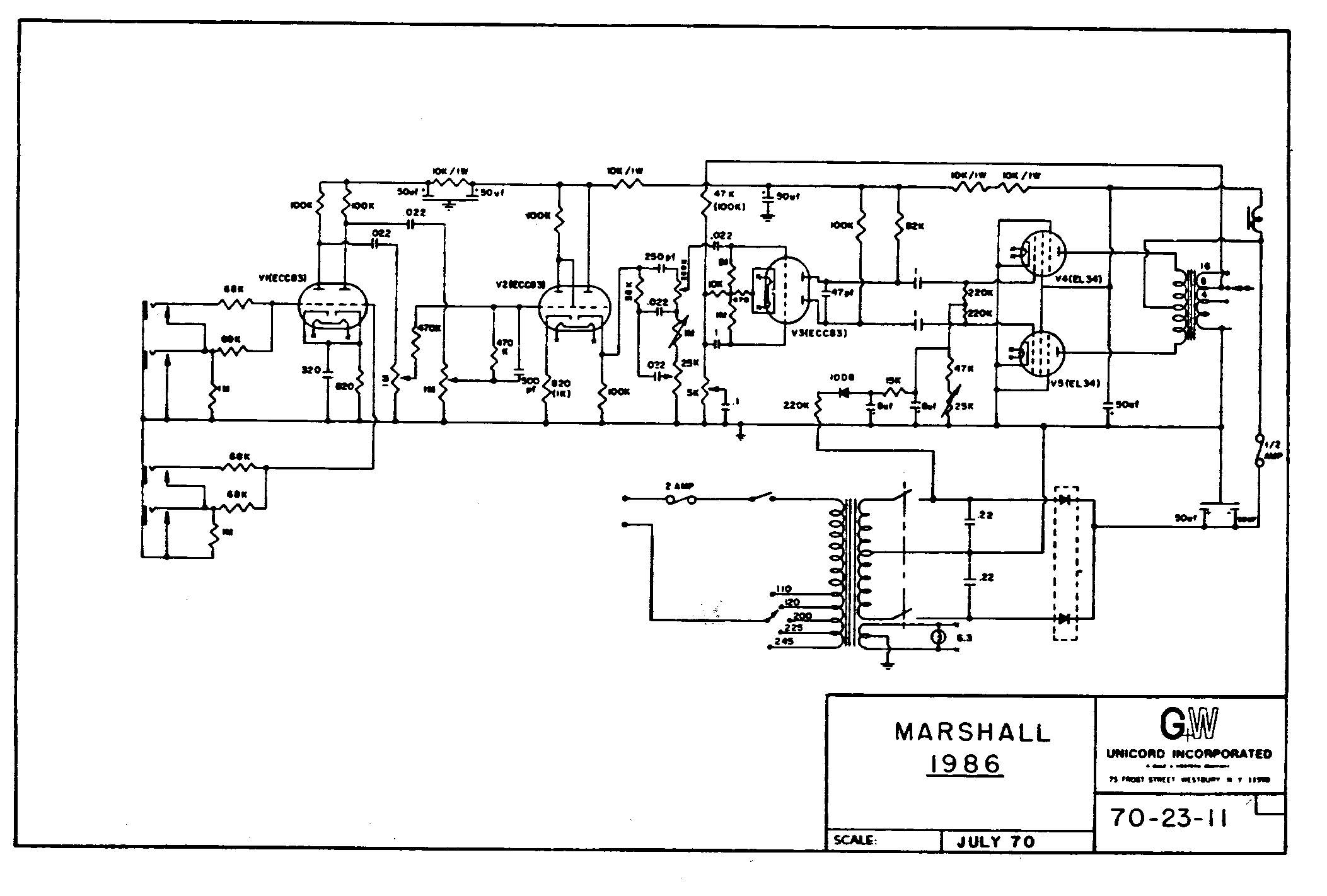

Сообщение ampbuilder » 03 янв 2015, 20:18
вот маршал
ampbuilder
Сообщения: 125
Зарегистрирован: ноя 2014
Откуда: Гатчина
Сообщение ampbuilder » 03 янв 2015, 20:19
практически одно и то же. даже и номиналы схожи .с небольшой разницей

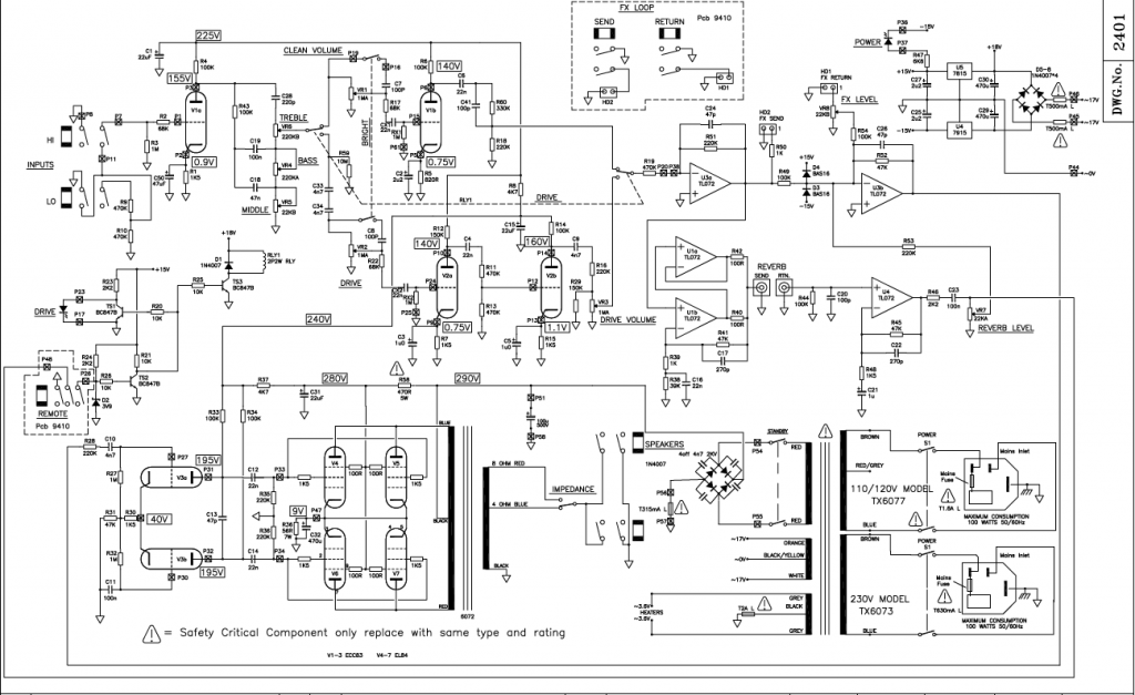

Сообщение justaddsomeecho » 03 янв 2015, 21:47
вот Laney VC30, с маршаллом тут мало что общего)
по структуре ближе к фендероидам(темброблок после 1го каскада)
в VC15 что-то похожее должно быть
а вот LC серия - это уже маршаллоиды
