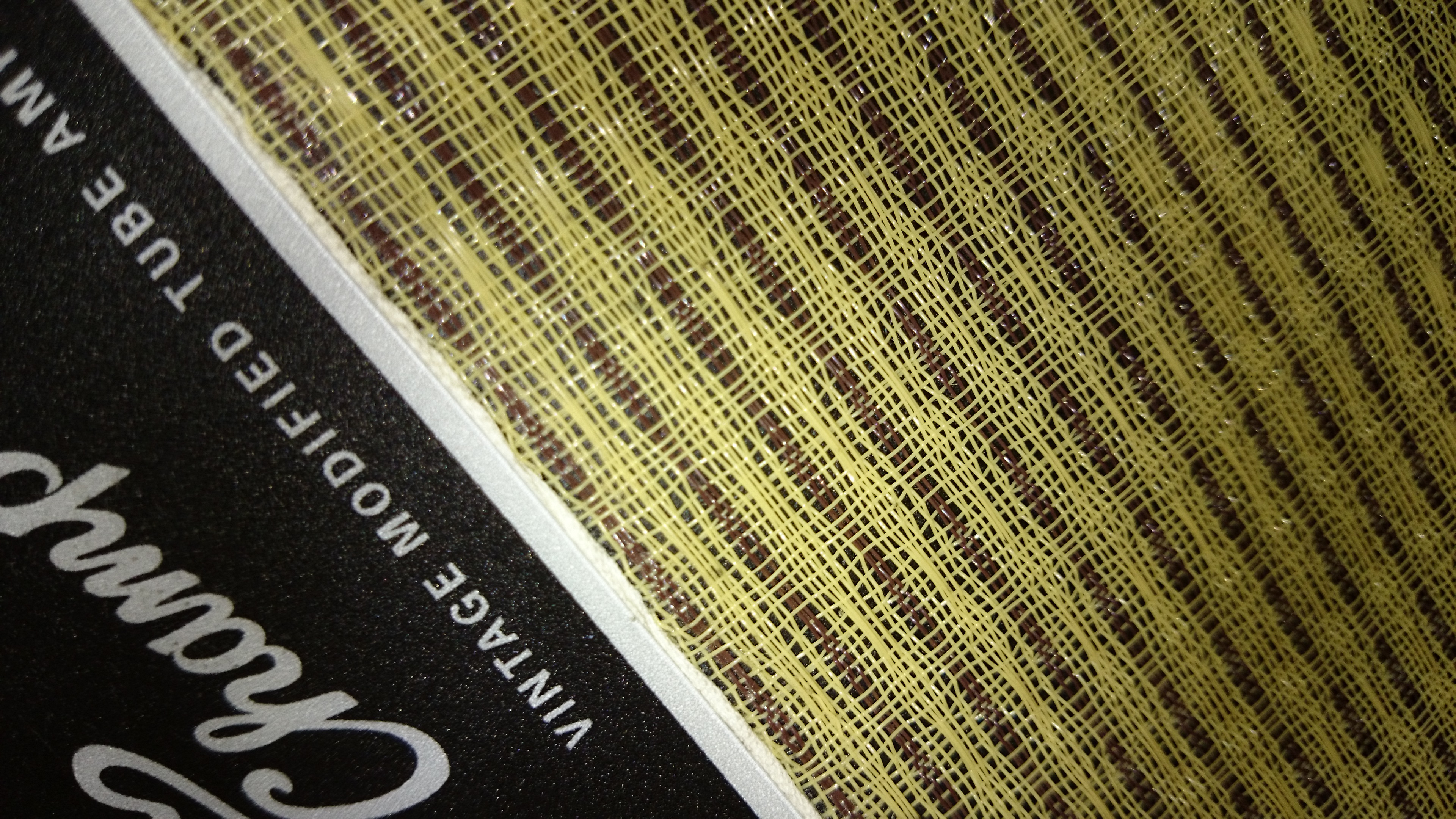

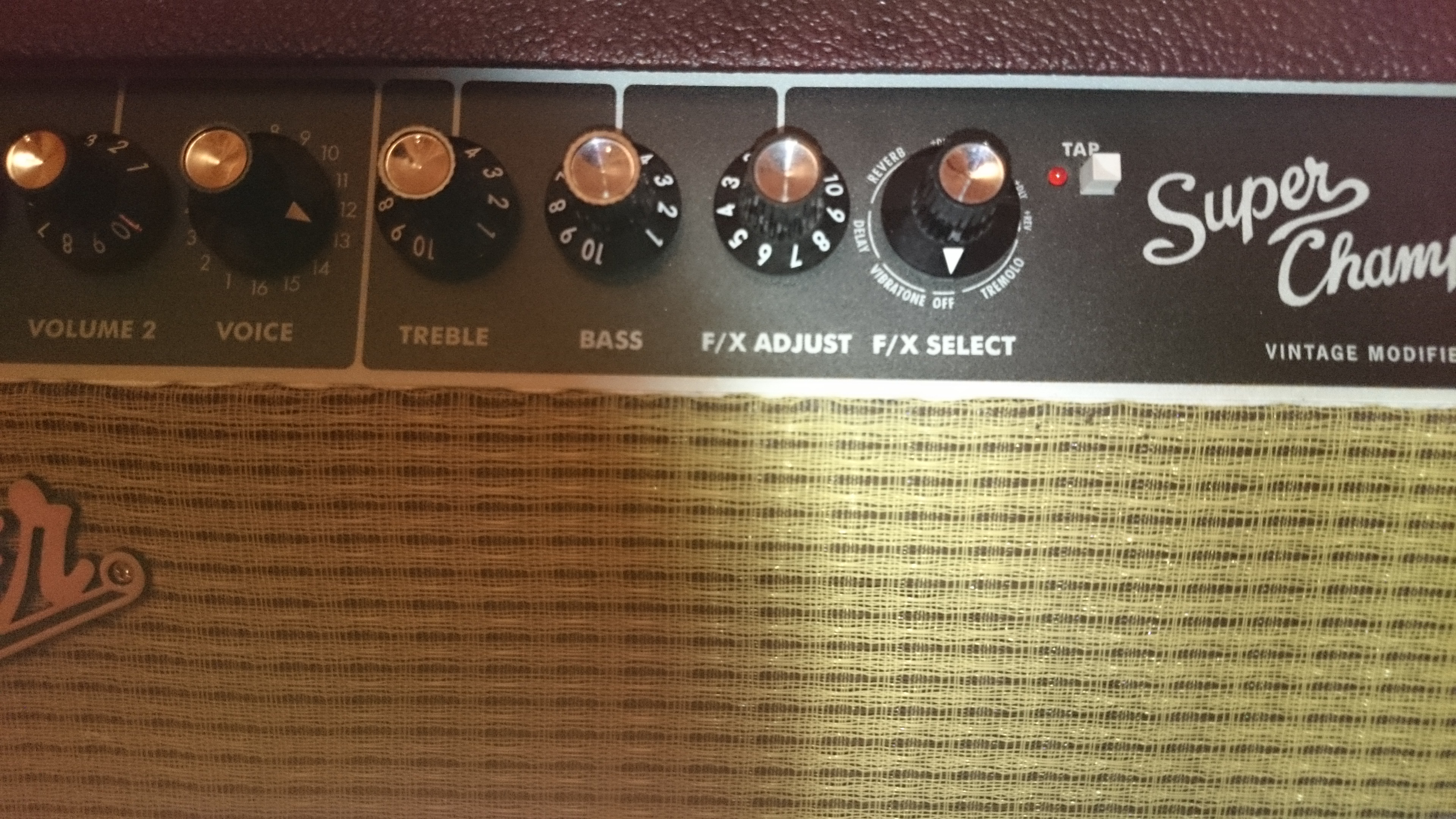

Сообщение keorit49 » 22 фев 2015, 06:34
Hep55 писал(а):Очень интересно!
Только я не понял, что за наклейка такая?) Можно попросить фотку или поподробнее объяснить, смотрю на комбик и не понимаю что смотреть))
Фотку прикрепил, хотя если вы снимали динамик и дребезжит, то может действительно он виноват.

Сообщение Hep55 » 22 фев 2015, 17:32
keorit49 писал(а):Фотку прикрепил, хотя если вы снимали динамик и дребезжит, то может действительно он виноват.
Спасибо!
Хотел спросить довольны ли динамиком в комбе?
Там же Celestion G10 Greenback должен стоять? Думаю может такой же поставить тогда ...
