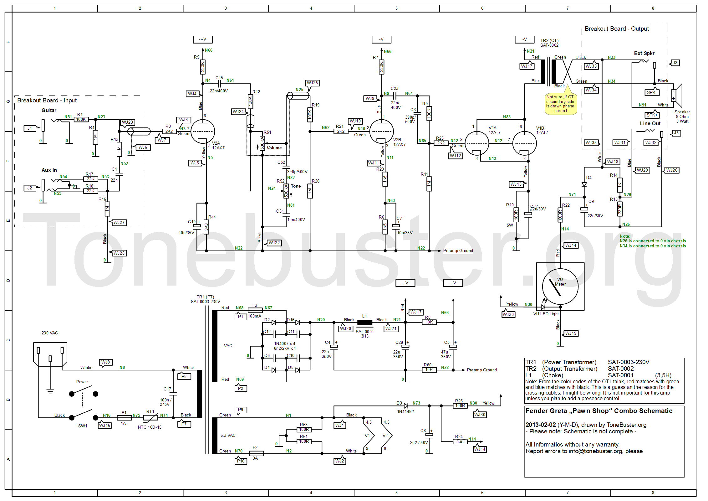

Сообщение ampbuilder » 21 апр 2015, 16:14
Вот примерно из той же оперы
А вообще пишут .что транзисторы присутствуют ,сам я схему ни разу не видал ,точно не готов сказать ,лучше уж чамп спаять ,чем это взять

ampbuilder писал(а):Вот примерно из той же оперы
абсолютно ничего общего

Сообщение ampbuilder » 21 апр 2015, 19:06
Я ж не говорю что один к одному .грета ,как мне кажется лучше . Чем полулампу .полутранзистор ,лучше конечно такой ,типа греты . Даже лучше в ламповый приемник воткнуться ,чем эти мини бошки
