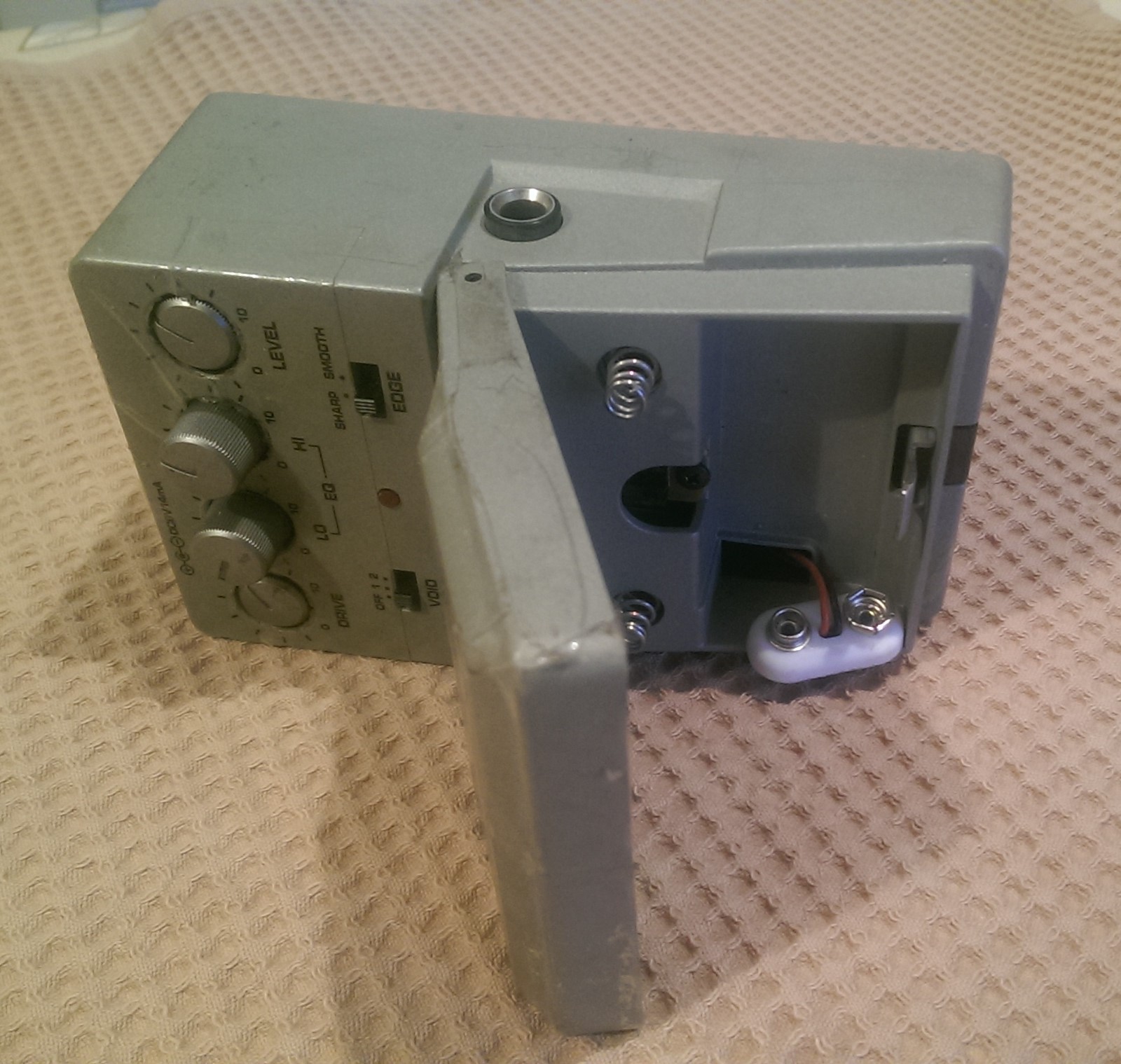

Имеется разъем для подключения внешнего блока эффектов и слот для батарейки типа "Крона" на 9 вольт.
Сам корпус педали выполнен из качественного силуминового сплава.
Четыре регулятора после настройки можно "утопить" в педаль одним нажатием пальца, что очень удобно дабы не сбить настройки или просто уберечь их поломки если вы промахнетесь и наступите на педаль целиком.

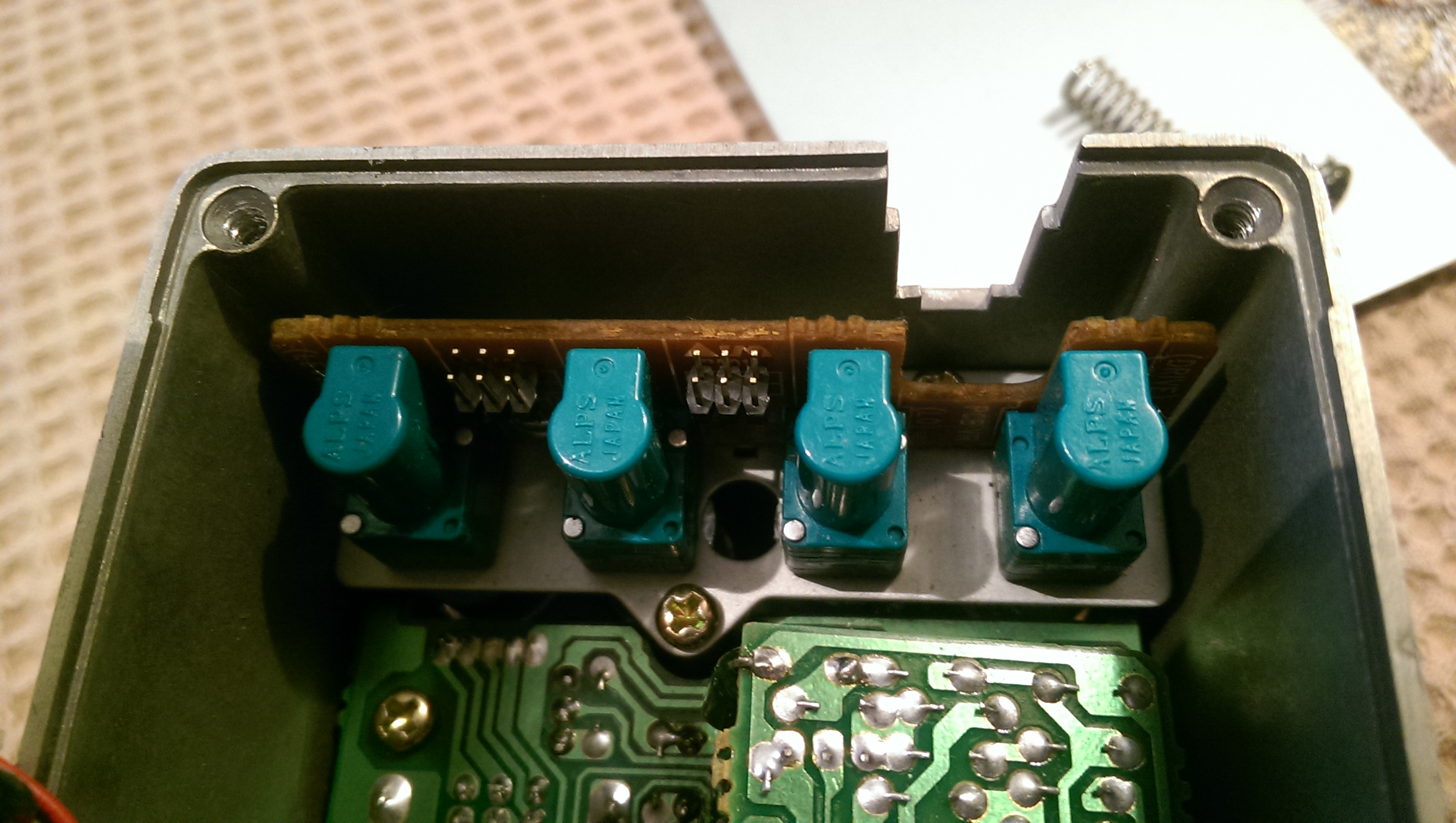

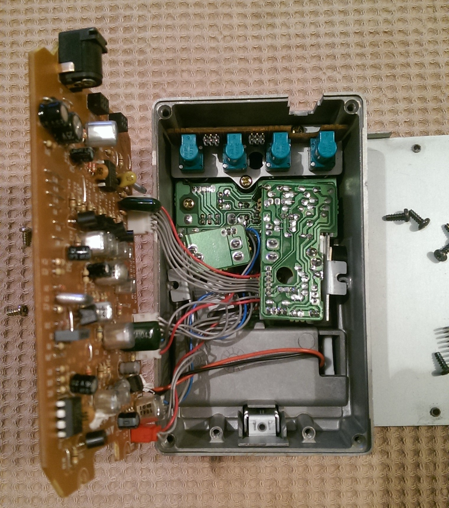

Педаль я использовал с бюджетным комбиком Behringer AC108, который жив по сей день, но о нём речь пойдет в другой раз. Через год после покупки я решил сделать небольшой "улучшайзинг"-мод, как раз с того периода начал активно интересоваться мат. частью.
Были заменены конденсаторы на пленку. Больше никаких изменений не вносилось, в этом просто не было необходимости.
Из результатов мода - уменьшилась "сыпучесть" верхних частот, шумодав начал чуть чуть мягче срабатывать.
