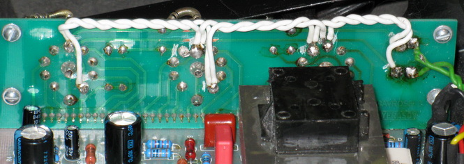

Вот так я провёл накал:

Вопрос: что именно (или что больше всего) дало такие низы?

Сообщение neteraser » 15 ноя 2016, 23:08
Я хотел бы ответить, но я точно не могу сказать. Все понемногу. В моей памяти, больше всего - отсоединение экранной обмотки силовика.
Надо понимать, что лейаут у меня разъебанный кучей экспериментов, т.е. детали с другой стороны платы. Немного ковырялся и с заземлением. Очень сложно сказать, что из этого влияет.
Повторюсь, плотный низ - одна из особенностей этой схемы. Я бы рекомендовал тебе с нуля собрать по фендеровскому монтажу. Глядишь вперед меня успеешь все сделать :)

Сообщение neteraser » 15 ноя 2016, 23:10
Да, забыл. Накал у меня тоже срезан с платы / разведен проводами. Но у меня поверх лампы и не сильно скручен, как в фендере. Но не думаю, что на низы влияет это. Просто констатирую.
Это во-первых. А во-вторых, там низ лучше, чем отражено на записи. На записи нет ничего в районе 80гц. Суб-низа нет. А вживую он как раз иногда бывает. Без этих частот так или иначе чувствуется ущербность звука, поэтому они непременно должны быть. Сделаешь на хаммонде и по лёнефединой компоновке, у тебя тоже все будет отл. и даже еще лучше.
