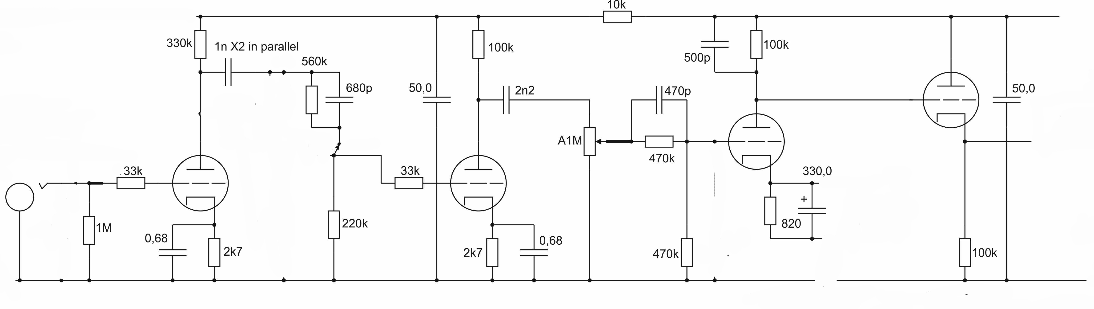

Исходная схема.
Да ну. Фе. :)
Re: British sound в маленьком усилке
Сообщение Crypt » 17 июл 2014, 16:59
И что именно тебе не так? Другие за эту схему усраться были готовы...

А вот что из этого осталось :grin: Естественно, часть наминалов изменена
Сообщение neteraser » 17 июл 2014, 17:09
Да много что. Но показательно - 100pF на землю после 470k. И 500pF вокруг 100k возможно тоже. Теперь понятно откуда такая "просаженная" угюромоватость по верху, типа закос под Brown Sound - неудачный на мой взгляд.
Чтобы точно сказать, надо все это попробовать. У меня такого опыта пока нет. Так что наверняка сказать ничего не могу. Просто по ощущениям - туфта какая-то.
А получше имхо :) А что делает 500pF вокруг 100k ? Может ну его нафик?
Это кто? :eek:

Сообщение justaddsomeecho » 17 июл 2014, 17:17
Без 500пф есть риск обосраться от верхов.

А с ними (подозреваю) имеем то, что слышно на записи. Не Маршалл, а один только пиар c ценником в 3700.
Хотя оно так и позиционируется:
Tamed is the harshness predominant with the Brit amps
Только никто не говорит, что это нарушает концепцию, и вообще brightness != harshness.

Вот может надо тогда первый разделительный кондер сделать поболе? 22nF?
Сообщение justaddsomeecho » 17 июл 2014, 17:33
Я боюсь тебя шокировать, но музыкантам похуй на концепцию, им нужен звук, который им подходит.
Если увеличить первый разделительный кондер, то с низастой гитарой будет пердеть.
Не уверен, что это так. В Class 5 такое живет нормально, и ничего не пердит. И в отличии от Фридмана, это Маршалл по концепту.
Не без доли маразма. Видимо, отражает личность Джима в пожилом возрасте :rofl: Но это заметно лишь слегка.

neteraser писал(а):Да много что. Но показательно - 100pF на землю после 470k. И 500pF вокруг 100k возможно тоже. Теперь понятно откуда такая "просаженная" угюромоватость по верху, типа закос под Brown Sound - неудачный на мой взгляд.
И тем не менее, в конкретном моденном маршоле именно это звучит и радостью брызжит.
neteraser писал(а):А что делает 500pF вокруг 100k ?
Управляет количеством песка. Это и от ламп зависит. Может быть уменьшу до 220-250 пФ потом на чистовике.

Сообщение Crypt » 17 июл 2014, 20:14
neteraser писал(а):В Class 5 такое живет нормально, и ничего не пердит.
Как раз пердит будь здоров.
В данном случае первый разделительный 4n7 и это предел.
Попробовал такое решение на своем, предварительно соединив каналы каскадно (для увеличения гейна). Сорри, мне не понравилось. Говорю же: не выход. Конечно, можно говорить о том, что схема совсем другая, и все же - все-равно понятно, что этот трик делает. Мне такое не нравится. Еще больше понял, почему мне Фридман не проканал.
А, так тогда небольшой пердеж может и в тему. Значит - пердеж неотъемлимая часть этих маленьких аппаратов.
Но тебе виднее. Твой же усилок! :)
