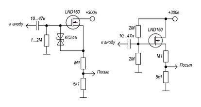

Сообщение Vdm` » 06 июл 2017, 21:07
Можно, конечно, сделать индивидуальное смещение для МОПа: или фиксированное смещение, или по истоку.
При фиксированном: отделить затвор МОПа от анода лампы конденсатором (до 1н) и подавать на затвор Uп/2 с помощью делителя. Чтобы не нагружать лампу, делитель должен быть из высокоомных R, скажем, 4М7/4М7.
Про автосмещение пока не скажу, не делал с ним. Тут надо прикинуть, какое смещение будет предпочтительнее.

Сообщение Vdm` » 07 июл 2017, 17:16
Автоматическое и фиксированное смещение в истоковых повторителях. Тоже сырые, надо хотя бы посимить. Но обязаны работать.

Сообщение neteraser » 08 июл 2017, 13:42
Ок. Я буду усиленно думать над включением мопса. Мне кажется в делитель после 100к надо 4.7к. Тогда еще что-то и взлетит.

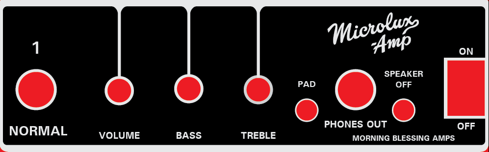

Гляди, нарисовал панель и шильд.

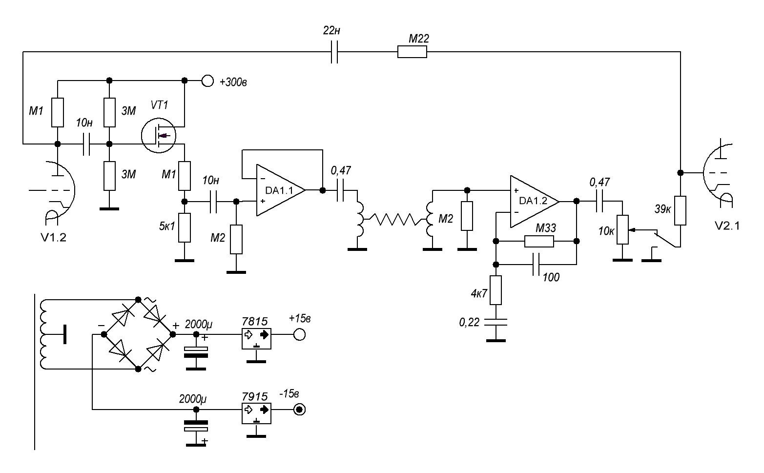

Сообщение Vdm` » 11 авг 2017, 11:31

Сообщение neteraser » 11 авг 2017, 13:37
Бл*, ну намного лучше! Вот это вроде заработает! Осталось немного... Буду думать, обещаю.

Re: Разработка первых образцов Microlux Amp
Сообщение Vdm` » 11 авг 2017, 16:48
В Суперчемпе стоят резистор со стабилитроном, я вместо них поставил одну микросхемку размером с маленький транзистор. Всегда предпочитал ставить стабилизаторы для минимума пульсаций по питанию.

Сообщение neteraser » 12 авг 2017, 04:59
Все было бы хорошо, если бы они не влияли на само питание.
Нет. В мюзикмене тоже резистор и стабилитрон. Именно так и надо делать для фендера. Дорабатывай, короче :)
Но все-таки ты молодец! Вот с этой версии еще чуть-чуть и можно будет начинать прототайпить. Нужен будет новый транс, а также убедиться что сраный 9" ревербератор таки помещается сзади. Толекс где надо можно срезать, если дело пойдет на миллиметры. И учесть, что реверб скорее всего без экранирующего корпуса будет. Эту проблему можно будет решить изготовлением резиновой бляхи-накладки, например...
Сообщение Vdm` » 12 авг 2017, 12:02
Не разъяснишь, как стабилизаторы влияют на питание? А то знаю только, что стабилизатор делает питание намного стабильнее, чем стабилитрон.
Экран надо оставить для ревера, иначе будет ловить наводки. Там ведь на выходе будут единицы милливольт, если не ошибаюсь. И толку-то, если снизишь шум хорошим ОУ, а фон зато полезет?

Сообщение Vdm` » 14 авг 2017, 00:46
Стабилизатор можно заменить на стабилитрон кс515г (пластмассовый) и резистор 1к/0,25Вт.
Силовик домотать обмоткой 2х15в проводом 0,1мм.
Мысль есть: там вроде остаётся ещё одна незадействованная красная кнопка, её можно задействовать для включения Пресенса в выходном каскаде. Расстояние большое, поэтому - через реле. Попробую у себя сделать такое.
Ревер надо бы хороший ставить, здесь просто необходимо подтягивать качество комба к цене.
