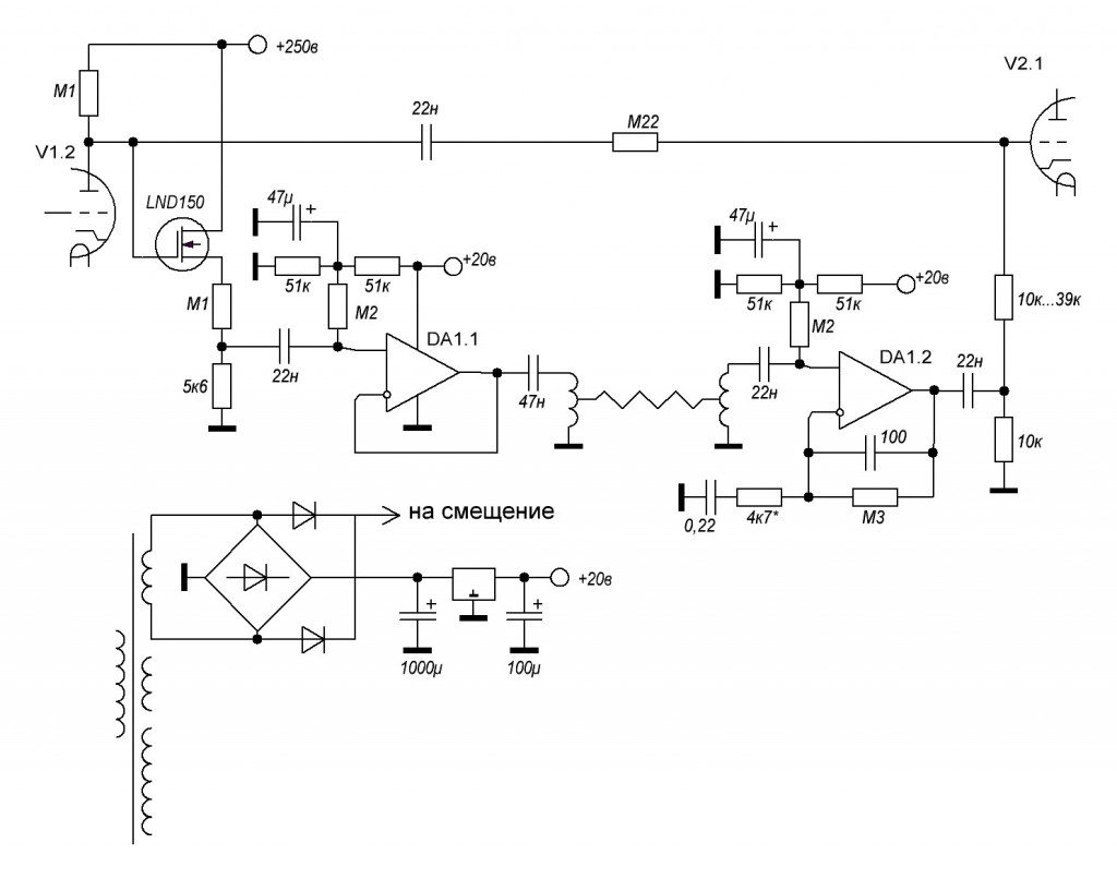

Сообщение Vdm` » 29 июн 2017, 18:36
Предварительная схема, ещё сырая. ОУ - NE5532. Номиналы R и C надо уточнять уже при подключении к Г-8.

Сообщение neteraser » 29 июн 2017, 22:58
Привет, Вадим! О, супер, начало положено! Мысль, считаю, хорошая! Но надо спросить-уточнить пару вопросов.
Сразу скажу, что я полный нуб в solid-state электронике и прошу простить, если что не так. Но у меня сходу появляются некоторые вопросы относительно интегрирования с ламповой частью.
Вот например одна из тревог, что такое включение КП может разбалансировать второй каскад. Если ты уже сделал то, что я говорил, надо делать со вторым каскадом, то ты должен был заметить, в чем великая фишка. Вот есть опасение - ка бы не поехало... Детали отпишу в личку.
Дальше - некоторый напряг со смещением. Тоже режим может поехать - также из-за разницы в импедансах в схеме и тем фактом, что лампы работают по-разному с разными значениями, и что это не поддается объяснению с точки зрения разработчика усилителей, а знают это лишь разработчики ламп.
Мне кажется, над схемой питания надо еще подумать. Можно ли как-то сделать не нарушая аутентичности фендеровской схемы? Допустим, конечно, силовик менять не хотелось бы. Но вообще-то это тоже вполне себе вариант. Новый силовик будет стоить всего 1450р. Можно. Даже, скорее всего, это единственный выход, да.
Ручка ревера - это, я так понимаю, 10к?
Может перед КП поставить сопротивление?
Вообще, оно должно быть фендером. Вот в чем большая проблема. Наверняка есть много способов сделать ревер, но фендером оно будет являться только в некоторых случаях. Я если честно, даже понятия не имею, как оно будет звучать. Может это и оно? Увы, не знаю. Надо собирать и тестировать.
Кстати, а почему NE5532? Почему не стандартный TL072, который во всех Фронтмэнах? Я-то не шарю, может и есть свои причины. Но мне кажется, надо больше уважения проявить к тому, как фендер ставит свои solid-state каскады, т.к. они в достижении своего звука довольно-таки разбираются.
Теперь благодарности. Ты не представляешь, что для меня значит твоя помощь. Спасибо. Будем думать дальше и пробовать, и если к чему-то придем, то с меня причитается ровно то, о чем и обещал.
Да. Так мне непонятно, а зачем там КП в принципе?
И последнее. Наверно все же правда лучше попасть на замену силовика, а питание ОУ сделать с + и -, как это везде, где себя уважают, делается.

Подумал. Да. Вот я реально боюсь включать LND150 таким вот образом, поскольку все импедансы, которые как есть работают нормально (но на пределе), теперь поедут не туда, куда нужно. Т.е. вот пример. Если подключить с узла питания 1М на землю, то вероятно придет крантец тому, чтобы было сделано. Конечно, проверить еще надо. Но вполне возможно, что после этого выходная лампа начнет сильно подтравляться. Я это тестировал и наблюдал. С тех пор что-то в схеме уже изменилось, может оно потерпит и более низкий импеданс в этой части, но есть серьезное опасение, что нет.
Re: Разработка первых образцов Microlux Amp
Сообщение neteraser » 29 июн 2017, 23:09
Хотя хуй знает. Я спеки LND150 впервые вижу, и не до конца понимаю физику вопроса. У него есть... ну х.з. что-то типа "plate impedance"?
Короче, давай колись, зачем тут КП и как ваще все это работает :beer:

Сообщение Vdm` » 30 июн 2017, 18:21
У КП высокое Rвх - порядка гигаомов, нагрузки на V1.2 нет. МОП - это полевик с электрически ИЗОЛИРОВАННЫМ затвором, т. е. по затвору токи не идут. МОП и поставлен, чтобы развязать анод V1.2 и делитель сигнала перед ОУ. Потреблять будет до 1,5мА от 250в.
Для запитывания ОУ придётся доматывать транс, т. к. его 20в-обмотка держит только 10мА. Дополнительную обмотку на 25в можно мотать проводом 0,1.
Ручка ревера - да, 10к, просто забыл, что это переменник.
NE5532 лучше по шумам, чем TL072. После пружинного ревера сигнал слабый, его надо усиливать малошумяшим усилителем.
Питание ОУ ни к чему делать двуполярным, они и так отлично справятся.
Можно и из схемы Мусикмена взять усилитель после пружины (он отличается частотными цепями, поднимающими ВЧ), только усиление сделать больше. Но ОУ перед пружиной включить повторителем, как у меня, - он развязывает входной делитель и пружину.
Про Лео и 51к: можно хоть 10к, хоть 100к поставить - звук не изменится, эти RR делают Uп/2 для ОУ, чтоб не питать его от двуполярного питания. Кстати, достаточно одного такого делителя - к его средней точке подключить оба резистора М2 от неинверсных входов ОУ.
В ООС можно хоть 300к, хоть 270к, но это будет подбираться на слух - по балансу исходного и реверного сигналов. Сейчас усиление этого ОУ 1+М3/4к7=65, но, скорее всего, его придётся поднять. Также надо подобрать входной делитель ревера - чтобы 1-й ОУ не перегружался при любой громкости.

Сообщение neteraser » 30 июн 2017, 20:36
Замечательно. Рад слышать от разбирающегося человека. Будем думать дальше.
Вадим, ты не злись, если вопросы покажутся тебе глупыми. Разберемся как-нибудь. :crazy:
Если затвор изолированный, то надо еще что-то, чтобы часть тока, пускай крайне малая, все-таки утекала в ревер, это хорошая практика. Видишь ли, в Дилаксе все части связаны, поэтому частичка сигнала попадает с самого входа до самого динамика, образно говоря. Если мы разорвем эту на участке с ревером, то будет не очень хорошо, ревер будет "мертвым".
Есть какие-нибудь идеи? Может кондер между гейтом и делителем?

Слуш, Вадим, вот все-таки не пойму, для чего там этот LND150. Я не против в целом, но есть проблема, да и звучит он, кмк, не очень чтобы хорошо... По крайней мере я на записях работ с ним слышу острый желтый призвук, с которым поди ничего не сделать...
Почему мы не можем сделать через 500pF и делитель, прямо как дилаксе это сделано? Вроде это наиболее очевидное решение. А каскад вроде не должен разбалансироваться. В дилаксе этого не происходит, по крайней мере. Вот объясни. Ты боишься резистивного шума?

Не понимаю. Чем плох простой делитель?? Это ведь почти то что делается в настоящем Дилаксе. Соот-но сделать аналогично - это наиболее естественный и круто звучащий способ к реализации ревера. И я еще раз обращаю твое внимание, что в блекфейс схемах нету повторителей. Отошли от этого.
То что в статье - нахнах не надо.

Ну ладно, еще подумаем над включением КП. Может и можно. Но точно не так, как на схеме. Так точно не заработает. Ты и сам должен это чувствовать.

Кажется стал лучше понимать, что здесь нужно. Низковольтный повторитель запитанный от той же цепи, что и опамп, и питание, возможно, двуполярное (если это возможно при подключении еще чего-то однополярного). Вот тогда идея кажется мне счастливой и работающей. Так и бывает, бывает надо пересмотреть дизайн с учетом упрощения или даже, как бы так сказать, халтурки. Т.е. стараешься - не получается, потом скинул обороты и опа вот оно.
Опамп NE5532, конечно, хорошая идея. КП перед ним - тоже отлично пойдет, добавит доброты, ведь надо понимать что оно "само по себе" не бывает. Одни части схемы влияют на другие, хоть бы из-за изменения импедансов.
Делать чисто делитель, а потом два каскада на опампе, как я подумал, вероятно, не очень профессионально. Т.е. действительно просится еще что-то.
Есть какие-нибудь варианты с учетом такой мысли?

Сообщение Vdm` » 03 июл 2017, 09:54
Низковольтный повторитель на полевике нет смысла ставить, т. к. ОУ и так имеет достаточно большое Rвх.
Потом можно будет один ревер сделать с высоковольтным МОПом и сравнить по звуку с ревером на простом делителе.

Понял. Я еще подумаю насчет подключения этого LND150. Может все решается так просто как добавить 10к перед входом. Но ты пойми, в таком виде как ты говоришь не заработает. И ты должен научиться это чувствовать, иначе ты никогда не станешь профессиональным разработчиком музыкальных инструментов. Ты должен быть больше, чем электронщик! Прости за чтение морали.

Так это, Вадим, технически не помешает 10к перед входом? Мне кажется даже на пользу должен быть...
Сообщение Vdm` » 04 июл 2017, 03:32
Нет, нормально будет.
