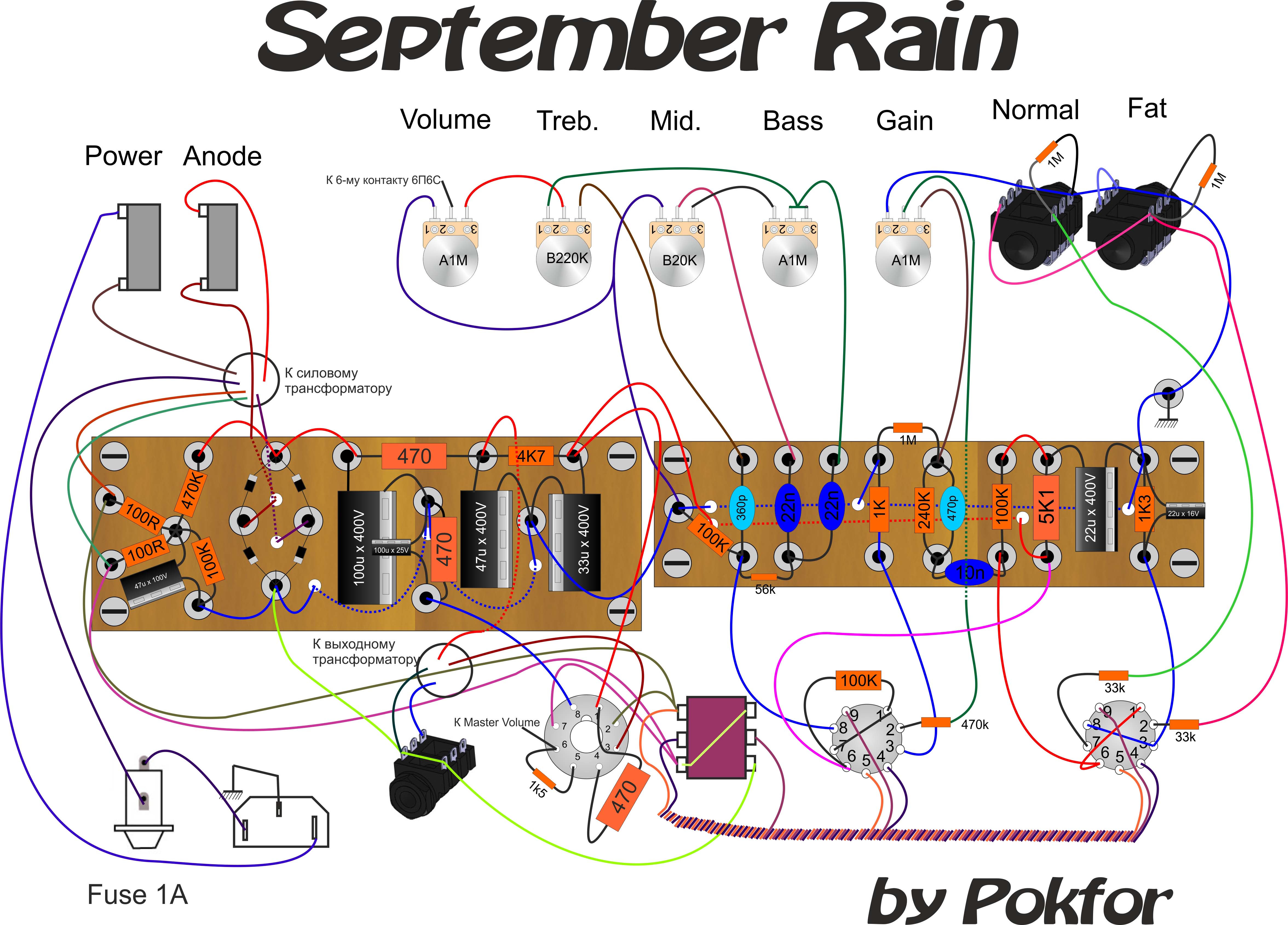

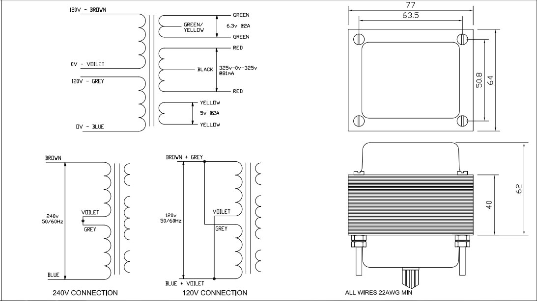

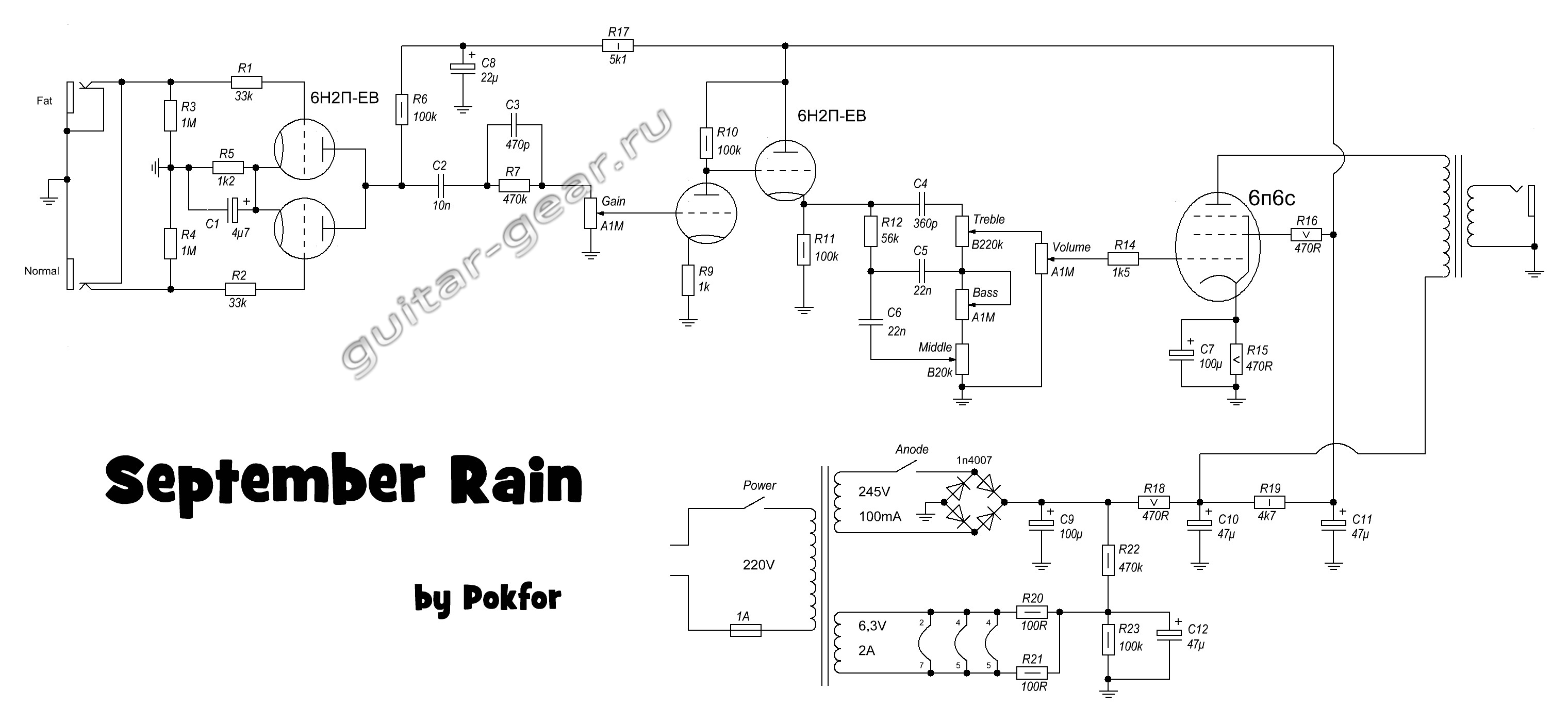

Здравствуйте! собираю гитарный ламповый усилитель. Возникла проблема с трансформаторами.Пробывал найти трансформаторы ТАН и ТВ-3,но так как живу за пределами России это оказалось очень сложно. Решил подобрать аналоги.Подскажите пожалуйста подходят ли эти трансформаторы. Судя по схеме (прикрепил к теме)для входного требуется анод 240в 100мА и для накала 6.3в 2А.. для выходного любой с сопративлением обмоток на 5 Ом...Если ,что неправильно понял поправьте...В качестве входного я решил использовать трансформатор для Champ 5F (характиристики на фото,которое прикрепил.) для выходного Classic Tone 40-18002... ну или любой другой подходящий Classic Tone... Лампы использую 6н2п-ев и 6п6с....всех заранее благодарю.

1. А смысл собирать эту неправильную схему? Соберите лучше Blackface Fender Champ. Тем более раз уж собираетесь купить для него трансформаторы. Сам бог велел.
2. 18002 это для Push Pull усилителя. Вам нужен Single Ended трансформатор. Ищите выходник для чампа.
3. Champ это правильная и проверенная временем схема. Рекомендую.
4. Лучше собрать что-то проверенное, что точно будет работать. Один раз собрал - и радуйся хоть всю жизнь. Подумайте.

Большое спасибо за ответ!Схему взял с guitar-gear.ru Скажите пожалуйста,а где ошибка в этой схеме? прошу строго не судить,так как я начинающий в лампостроении.По поводу Фендер Чампа Вы обсолютно правы...по началу хотел собирать именно его) Но так сложилось, что я уже сделал все платы и застрял с трансформаторами я :-/ особенно с силовиком...выходной транс сразу нашел ClassicTone 40-18031(думаю подойдет)...если я правильно понимаю разницы нет особо какой силовой тран используется,самое главное ,чтобы по ваттам,аноду и накалу подходил...правильно?
Ошибка не в том, что оно не начнет издавать звуков. Просто лампы будут несчастливы и быстро потравятся и выйдут из строя. Неоптимальная схема, нерабочая. Разрабатывать новый усилитель для вас я не готов. Потому что я попытался сообразить, и выяснить за 15-20 минут здесь не выходит. А возможно и вся тема неудачная. Так бывает. Некоторые вещи просто невозможно реализовать.
ОЧЕНЬ рекомендую забить на сделанную плату и собрать именно Чамп. Это проверенная конструкция, и вы будете рады, что хоть немного познакомились с тем, что такое Фендер.
Силовой трансформатор для Чампа идет со средней точкой. 275-0-275 (http://www.classictone.net/40-18027.html). Если вы настаиваете на такой схеме, то теоретически можно заюзать одну половину (275-0). Но можно и переделать выпрямитель под выпрямитель со средней точкой (см. например схему Marshall JCM800 2204). Обратите внимание: либо понадобится двойной анодный переключатель (как в 2204), либо делать переключатель после выпрямителя (как в фендере, только там кенотрон, а не полупроводниковые диоды).
С трансом 18027 при подключении на 275-0-275 использовать 6П6С наверно не получится, она может не выдержать такого напряжения. Нужно использовать 6V6GT.
Еще раз рекомендую Чамп. Почему вы решили что этот September Rain будет лучше?
В исходном варианте не заработает СТО ПРОЦЕНТОВ!!!

Ых, а катодный повторитель все-равно не пришей кобыле хвост... Че-то пока не получается, все-равно. Но я еще подумаю.
Re: Можно ли использовать трансформаторы от Чампа в такой сх
Сообщение neteraser » 25 фев 2017, 02:50
Все хорошо в таком плане, но по моим рассчетам все-равно не заработает с таким катодным повторителем.
Ну короче, как я и сказал, за 15-20-30 минут НЕ РАЗБЕРЕШЬСЯ!
