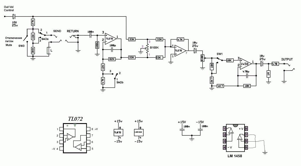

Добрый день. Хочу собрать постепенно данный девайс без всей этой электронно-цифровой начинкой.
Скорей всего пока двухканальный на платах без разводки.
Электронные потенциометры заменю на простые.
Микросхема M5201 будет заменена на TL072.

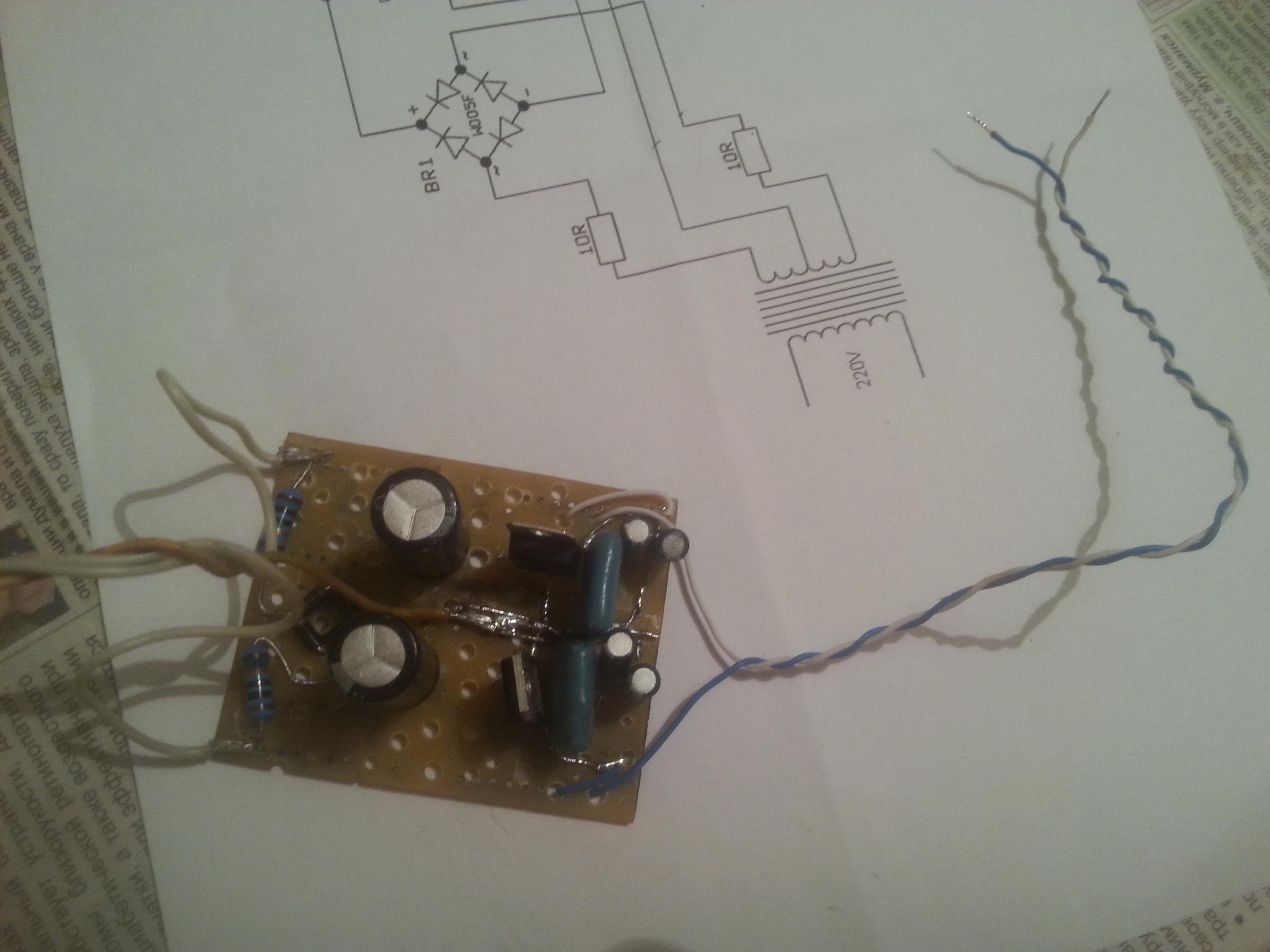

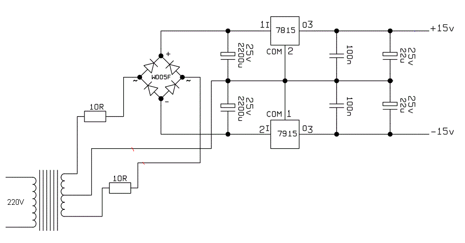

Собрал уже Блок питания для питания микросхем на 2x15 Вольт. Транс остался от транзисторного комбика.
А анодка и накал ламп - от усилителя мощности - уже его собрал. Это 5-ти ваттный клон мощника Marshall EL84 20/20 Watt.
О его разработке тоже будет тема позже.
Если всё заработает отлично (преамп+оконечник), то соберу это все в одном корпусе. Или в напольном варианте, или в рэковом.
И пока собрал моно выходной каскад преампа с петлей эффектов.

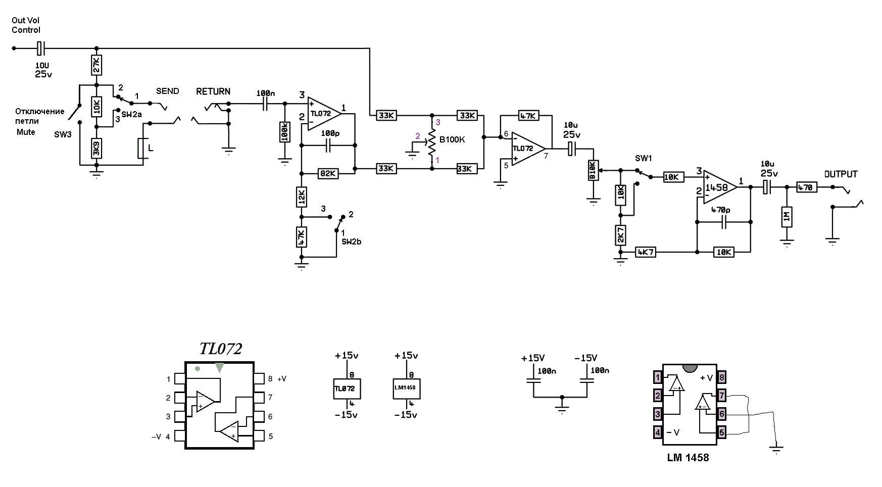

Схемы:

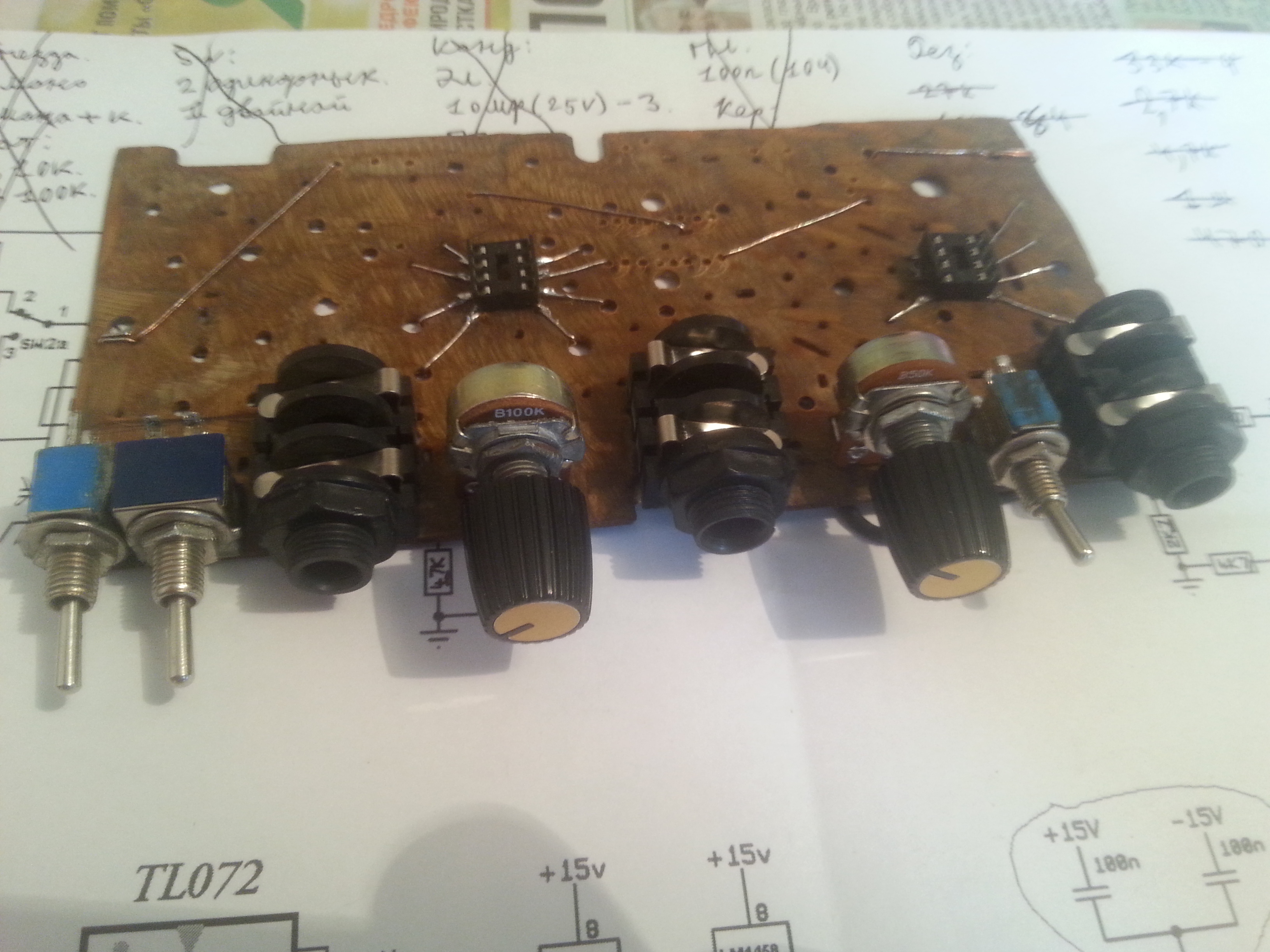

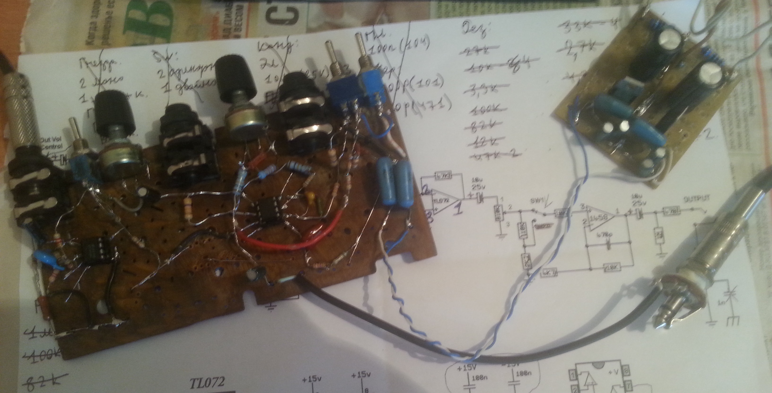

Сообщение Dmitryi » 11 окт 2017, 16:04
Выходные конденсаторы 1n на корпус - пока не ставил, т.к. нету шасси.
Фото:

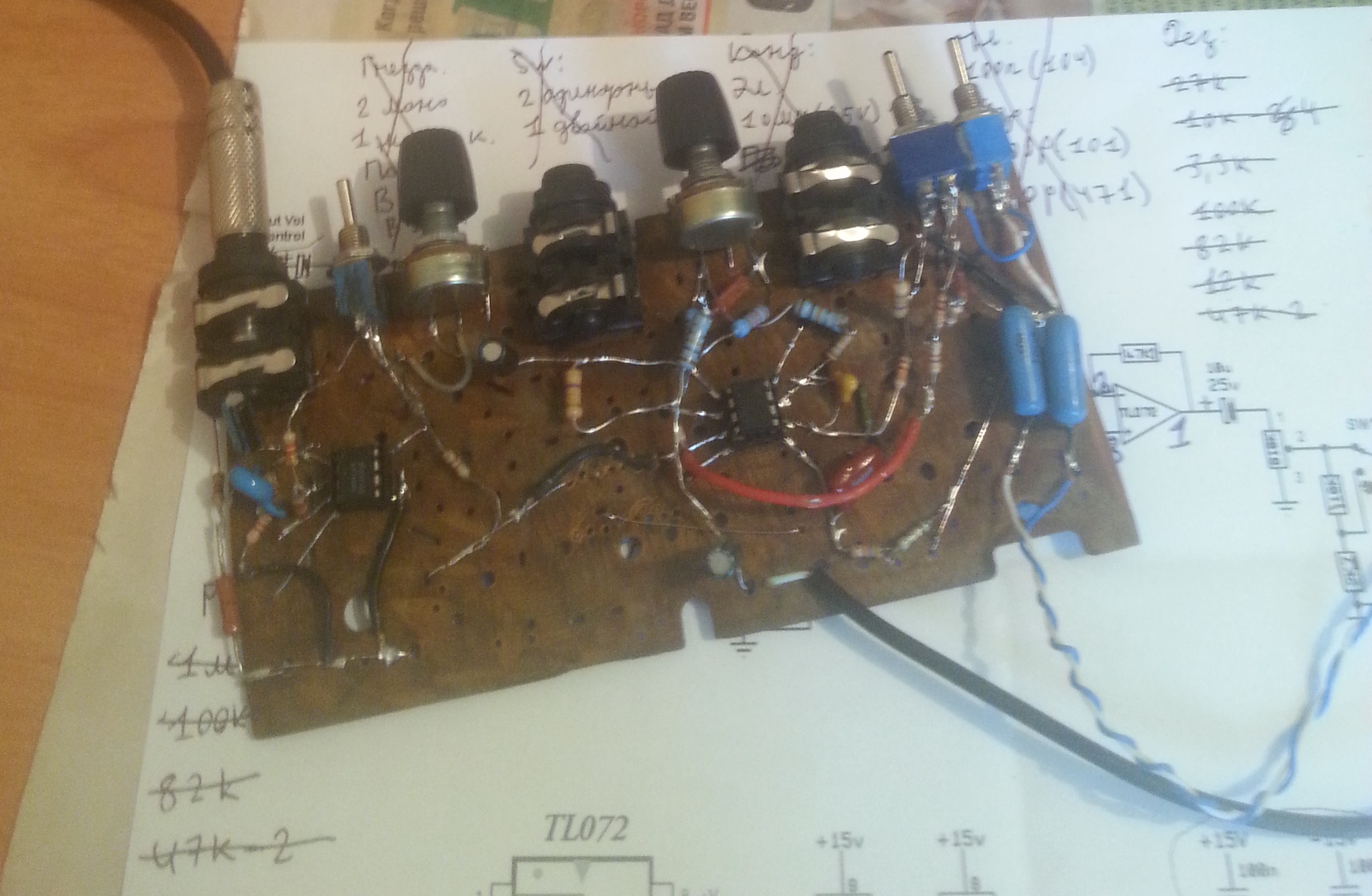

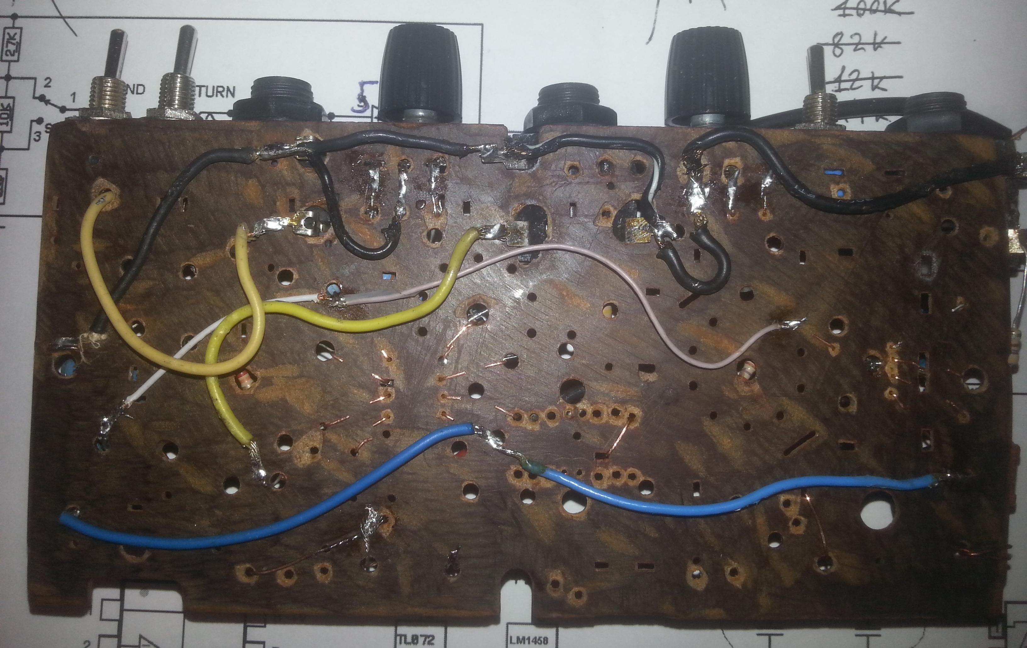

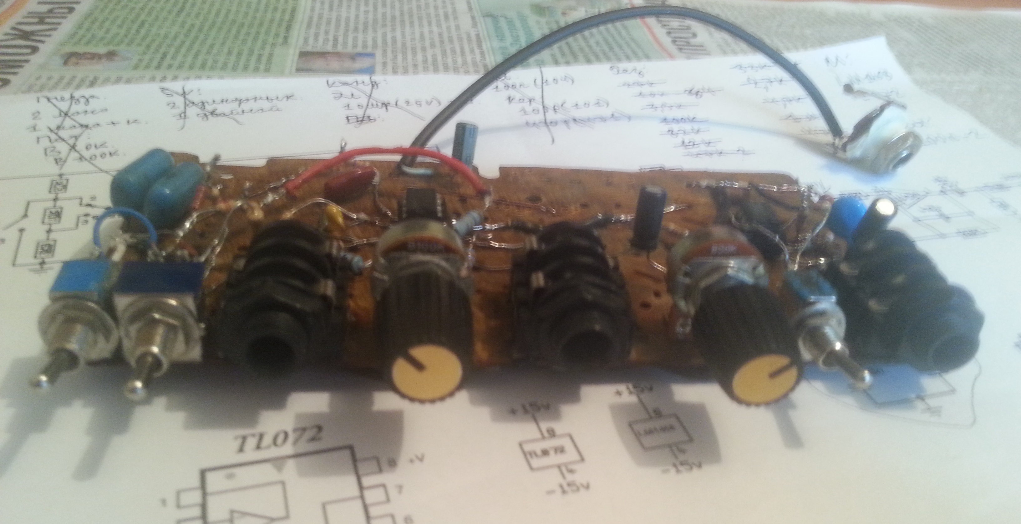

Сообщение Dmitryi » 11 окт 2017, 16:10
Фото
