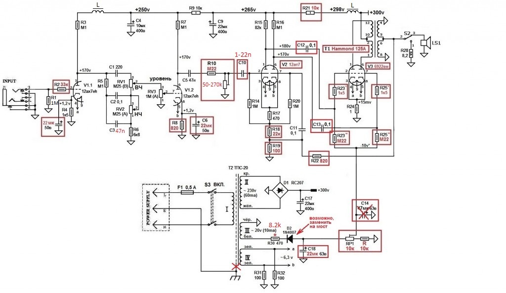

Здравствуйте!
Приобрел себе гавроша. Поиграл, поиграл и понял что звук то у него не супер(
Наткнулся на вашу статью и решил попробовать собрать данный мод.
По началу все было не плохо. Паял часть деталей, проверял становилось только лучше, НО дойдя до емкостей С12 и С13 появился сильный фон (подумал что необходимо дорабатывать всю схему, чтобы избавиться от фона)
В итоге фон не исчез, а подкорректировав цепь смещения R23, R25, R30, C18 D3, R, RP1 лампа V3 (6н23п) стала очень сильно греться и светиться регулировка подстроечного резистора (RP1) не помогает.
Помогите, возможно что-то не вижу.
Резистор R30 8.2k

Сообщение neteraser » 13 июн 2016, 00:18
Привет! Добро пожаловать на борт, постараемся помочь.
Боюсь, что проблема шума исправима только с полностью переделанным монтажем. Схему Лео лучше оставить в покое. У меня в Марвеле так было - доделывал до Маршалла, фон сократился, сократился и потом ушел, когда я выкинул все ерасовские платы. Я очень сочувствую, но я предупреждал, что ерасовский лейаут не даст сделать логичную и бесшумную конструкцию. Но вы молодец, что 1) поняли, что Гаврош отстой - не каждому дано 2) проделали длинный путь его модификации. Я думаю, все это было не зря. У вас на руках работающий макет, который должен звучать неплохо.
Дальше. По поводу перегрева лампы. Во-первых, там у Ерасова есть лишняя деталь - какой-то сраный красно-черный "диод" (по виду). У меня тоже был перегрев до того, как я его полностью удалил (сначала он был замкнут просто перемычкой). Проверьте у себя, если оно там еще есть, то скорее всего оно и влияет. Еще, если вы используете 6Н23П, а не 6922EH, то может быть неправильно отстроенное смещение. Но у меня ручки регулировки хватало и на ту, и на ту лампу.
Еще пара моментов. Вы меняли трансформатор на Hammond? Я вроде писал, что это очень важно для звука. Повторюсь: архи-важно для звука. К проблеме перегрева это не относится.
Вот мое вам предложение: 1) проблему перегрева пофиксить (ее быть не должно), 2) подумать о том, чтобы собрать новый усилитель, лучше - на новом шасси и в новом кабинете, взяв от этого макета выходник Hammond и ерасовский силовик, отключив его экранную обмотку. Сделать все как полагается, по классической монтажной схеме, и быть счастливым. ИМХО должен получиться классный Фендер.
P. S. Можно я перенесу нашу беседу в отдельную тему? Если можно, то как лучше ее назвать? Придумайте название. Видите ли, зная наш форум - у нас нет выделенного раздела "флейм", т.к. одновременно везде можно и везде нельзя, короче, зная наш форум, иногда нужно создавать новые темы, т.к. старые захламляются...

Черт, почему ж перегревается... На схеме вроде все верно. Только в тонстеке кондер не 22н, а 47н, но это влиять на перегрев не может.
С накалом точно ничего не попутали? Там, если переделывать на 12AX7, то важно удалить контакт 9-ой ноги с землей, иначе накал будет заземлен одной стороной, как в допотопных Фендерах. Лео от этого отошел.
Дальше. А как был переделан узел смещения? Там точно никакой ошибки нету? Ведь там надо срезать одну или две дорожки (уже не помню), чтобы все это реализовать. Поглядите повнимательнее, на всякий случай. Не получилось ли так, что пот перевернут или что-то в таком роде? Говорю, там надо срезать.
Наконец, возможно потерялся контакт до одной из сеток ламп. Т.е. имеется потеря смещения. Там ведь сложно резистор 1.5к впихнуть к кондерам 0.1, насколько я помню. Могло что-то в этой части поломаться. Проверьте.

Диод (стабилитрон D3) выпаял, не помогло. Возможно из-за того что использую родной выходной трансформатор (тп114-тв-3), hammond 125а у меня отсутствует.
По вашим рекомендациям, получается необходимо выкинуть весь гаврош (все кроме силовика) и собрать новый усилитель (фендер) с нуля! ... а знаете ... я согласен с вами.
Но на данный момент хочу собрать что то более менее звучащее (чтоб владельцы гаврошей при нехитрых доработках могли получить аппарат, который "не стыдно показать") из того что есть и по возможности без фона (сказочно).
Возможно поможет перемотка тп114-тв-3?(или там металла мало?) так же в наличии есть два ТВ-3?
на V2 9-ю ножку отрезал от земли переделав под 12ах7
на V3 пока оставил все без изменений (1.5к на сетки кинул).
Транс на перегрев, по идее, влиять не должен. Я думаю, проблема где-то в смещении. Проверьте напряжение на сетках. Ток ламп. Должно быть около 15 на обе или по 7.5 на каждую. Альтернативно, могло с лампой что-то случиться. Но я почему-то думаю, что дело не в ней.
Такого быть не должно. У меня не перегревается и не светится, хотя в точности такая же проблема однажды была. Возможно, дело было не в самом стабилитроне, а в чем-то еще в смещении. Мне кажется, что этот узел - самый главный suspect.

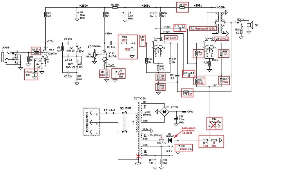

Сообщение paul125 » 13 июн 2016, 22:08
neteraser писал(а):
Ну понятно. На всякий случай переспрошу. А дорожку от земли до пота отрезали? А то мало ли... :)
Вот, вот тут поподробнее... какую дорожку?)
Там два конца от RP1 впаиваем просто на место старого резюка, а один через сопротивление 10к в третий контакт (который сидит на земле)... что то не понял, что резать там.

Сообщение neteraser » 13 июн 2016, 22:52
Хм, если так, то должно работать. Если один вывод нового пота идет через 10к резистор в то место, где он раньше был (т.е. на землю). Должно работать.
Напряжение на сетках измерили? Прямо на сокете, pin2 и pin7.

Что вы правда можете сделать: разработать новую плату. Вот глядите, лампы крепить на полноценных сокетах, но сокеты можно установить на примерно такой же board, прикрепив его теми же уголками к основной плате. Разумеется, никакого уебанства в виде коннеторов от платы к плате (которые ломаются при первом шевелении) - только проводами. Основная плата - новая, нарисованная в программе и заказанная на фабрике. Лейаут на ней хорошо бы фендеровский +\- сохранить. Делаете пару таких плат. Дальше идет просто drop-in replacement. Благо все провода от силовика у Ерасова сделаны на коннекторах. Открепляете старое, что нужно снимаете, остальное выкидываете и ставите новую плату. Разумеется, это не копеечная модификация, но и не такая уж дорогая в сравнении со стоимостью оригинального Deluxe Reverb-а, а звук получаешь шикарный.
Теперь про Hammond. Его можно купить в Европе на uraltone.com или tube-town.net. Можно и в Америке - на tubesandmore.com - глядите сами, где удобнее и дешевле будет, там и покупайте. Вроде выгоднее всего было с uraltone везти. Стоит этот малыш порядка 30 баксов + доставка. Дешевле не бывает.
Теперь про самостоятельную намотку. Вся засада этого занятия в том, что ошибись ты хоть на 1 виток и оно не зазвучит, как полагается. А как вы планируете витки считать? В уме - сто процентов ошибетесь, надеяться на обратное глупо. Другой ФАТАЛЬНЫЙ косяк. Ну допустим вы намотаете свой кривой выходник. Намотать-то вы намотали, а пропитать как? Для этого нужны вакуумные камеры, которые есть у производителей, а у нас дома нету. Обмакнуть в цапон-лак или что-то подобное не даст нужного результата, звучать будет примерно также, как и Ерасов. Короче, очень рекомендую не выпендриваться, а купить Hammond. Разницу почувствуете и сходу не поверите себе, что так приятно стало общаться с усилителем.

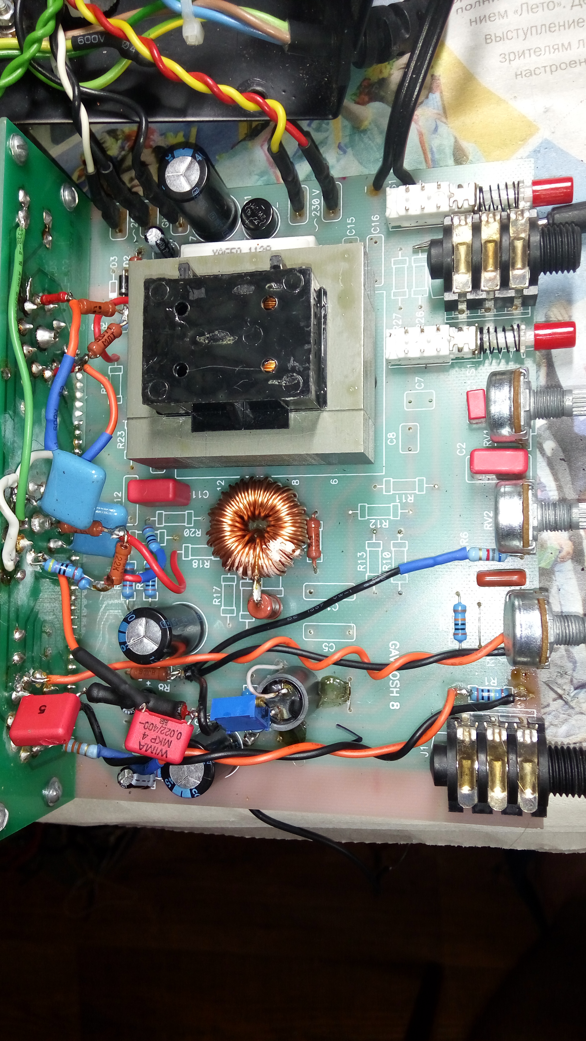

Допаял гавроша! Не сказать что безумно рад...или доволен...или удовлетворен...да, шляпа полная.
Динамик кстати стоит Jensen C8R. Не сказать что очень он поправляет, неужто гаврош еще хуже может звучать. :cry:
В итоге: 1)Спаял все навесным монтажом 2)Подкорректировал номиналы...(слизал с фендора) 3)Нарисовал схему в дизайнере...забил 4)Потерял кучу времени занимаясь неблагодарным трудом! (ты что идиот!? идиот) а мог потратить его на что-то другое... поиграть на гитаре, погулять, поработать над стоящим усилий проектом 5) Я вообще не должен всего этого делать!!! Ерасов!! 6) После переделки гавроша поиграл на своем пиви классик30... какойже мусор этот гаврош, Но он лучше чем Laney LG12
Конденсатором С10 можно чуть чуть поиграть (1н очень звонкий верхастый звук, 22н грань между более менее и бубнежем)
Добавил пару дросселей (выпаял с какой то платы принтера) стало лучше, особенно на большой громкости фона поубавилось.
Итак, люди если вы купили Гароша, продавайте его к черту!

Re: Переделка Yerasov Gavrosh 8 (изгнание бесов из Ерасова)
Сообщение neteraser » 25 июн 2016, 19:02
Ну что сказать, поздравляю со сборкой! :beer:
Да, увы...
А мне понравился результат переделки, я вполне представляю конечный продукт. Как first step into Fender, оно неплохо.
