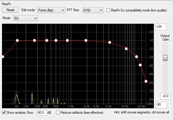

Кстати, решил поиграться с эквалайзером. Вот даже такие настройки делают звук значительно чище. Решение конечно сильно спорное, но быстрое и в целом всё равно ничего другого не придумывается пока. :) Спад сделал в итоге с 5кГц и до 10кГц. Судя по всему это почти типично для кабинет эмуляторов. Странно, что для кабинета нужен своеобразный кабинет эмулятор. :)

Странно что с 5 до 10кГц что-то лезет... Юра, это разве не признак неисправности?
